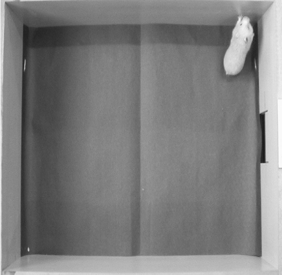

Programdan alınan sonuç:
Orjinal imgenin siyah-beyaz hali:
Bölütlenmiş imge:
