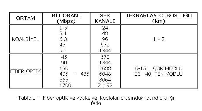

• geniş band aralığı
• elektromagnetik bağışıklık
• karışma olmaması
• çevre koşullarına karşı direnç
• tesis kolaylığı
• güvenilirlik
• maliyet
1.2.1. Geniş Band Aralığı
Yapıları gereği optik frekanslar daha geniş bant genişlikleri sağladıkları için, fiber sistemler daha büyük bir kapasiteye sahiptir. Metalik kablolarda, iletkenler arasında kapasitans ve iletkenler boyunca indüktans meydana gelir. Bu özellikler metalik kabloların, bant genişliklerini sınırlayan alçak geçiren filtreler gibi hareket etmelerine neden olur.

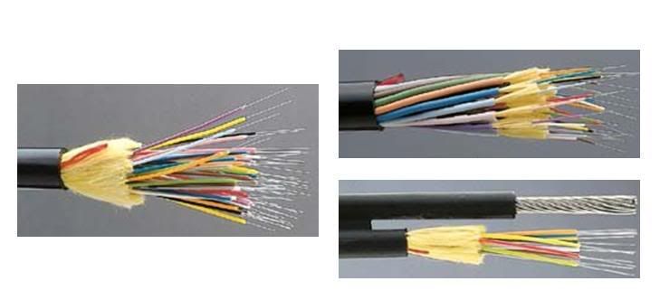

Fiber kabloların monte edilmesi ve bakımı daha kolay ve daha güvenlidir. Cam ve plastik fiberler iletken olmadıkları için, fiberler kullanıldığında elektrik akımları ya da gerilimlerinin yarattığı tehlikeler yoktur. Fiberler, hiçbir patlama ya da yangın tehlikesi oluşturmaksızın, uçucu sıvıların ya da gazların çevresinde kullanılabilirler.
Fiberler, metalik kablolardan daha küçük ve çok daha hafiftir. Dolayısıyla, fiber kablolarla çalışmak daha kolaydır. Ayrıca, fiber kablolar daha az saklama alanı gerektirir ve daha ucuza nakledilebilir.

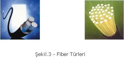

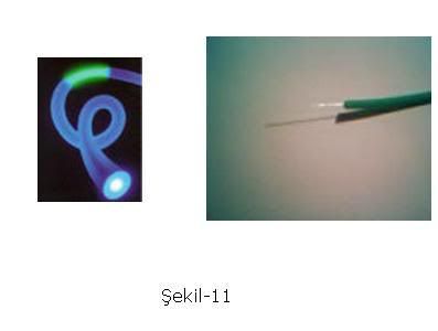

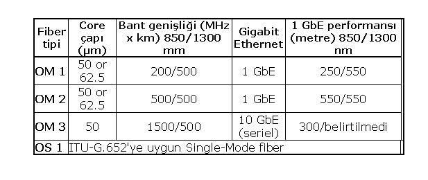

1.5. FİBER TÜRLERİ
- Plastik çekirdekli, plastik koruyucu zarflı
- Cam çekirdekli, plastik koruyucu zarflı(çoğunlukla PCS fiber denir.(lastik koruyucu zarflı silika.)
- Cam çekirdekli, cam koruyucu zarflı(çoğunlukla SCS denir:silika koruyucu zarflı silika.)
Plastik fiberlerin cam fiberlere oranla çeşitli avantajları vardır. Birincisi, plastik fiber daha esnektir ve bu nedenle camdan daha dayanıklıdır. Monte edilmeleri kolaydır, basıca daha dayanıklı ve daha ucuzdurlar; üstelik cama oranla %60 daha hafiftirler. Plastik fiberin dezavantajı, yüksek zayıflama özelikleridir; ışığı cam kadar verili yayamazlar. Dolayısıyla, plastik fiberlerin kullanımı nispeten kısa mesafelerle (örneğin,tek bir bina ya da bir bina kompleksi dahili) sınırlıdır.
Cam çekirdekli fiberler düşük zayıflama özellikleri sergilerler. Ancak, PCS fiberler SCS fiberlerden biraz daha iyiyidir. Ayrıca, PCS fiberler yayılımdan daha az etkilenirler; dolayısıyla, askeri uygulamalar açısından daha caziptirler. SCS fiberler en iyi yayılım özelliklerine sahiptir ve sonlandırılmaları. PCS fiberlere oranla daha kolaydır. Ne yazık ki, SCS kablolar en dayanıksız kablolardır ve yayılıma maruz kaldıklarından en fazla zayıflama bu kablolarda meydana gelir.
Fiber optik kablolarla normal kabloları kıyasladığımızda işin teknik yönü ve sağladığı avantajlar dışında maliyet açısından fiberlerin çok daha pahalı olduğunu görürüz ancak kısa mesafeler için (1-5 km) ya da bilgi taşıma kapasitesi bakımından fiberlerde kullanılan malzemeyle oynamak suretiyle hem fiyat uygunluğu hem de ihtiyaca cevap vermek mümkün olmuştur.
Fiberleri sınıflandırılırken ilk önce 2'ye ayrılırlar; kapasitesine göre ve yapısına göre; yapısına göre 3'e ayrılırlar:
1.5.1. Cam Fiberler
Nüvesi ve kılıfı camdan imal edilir. Veri iletimi açısından en iyi performansı gösterir. Yapımında kullanılan cam ultra saf silikon dioksit veya kuartz kristalidir. malat aşamasında indisi azaltmak için, flor veya bor, indisi artırmak için, germanyum veya fosfor ile katkılanır.
1.5.2. Plastik Kaplı Silisyum Fiber
Cam nüveye plastik kılıfa sahiptirler. Fiyat olarak cam fiberlere göre daha ucuz ama performans açısından daha verimsizdir.
1.5.3. Plastik Fiberler
En ucuz fiber tipidir. Nüvesi de kılıfı da plastiktir. Performansı en zayıf fiyatı en uygun fiberdir genelde kaplamaları yoktur. Kısa mesafe iletişimi için uygundur.
Fiber optik kabloların nüve tipine göre sınıflandırılmasından ve fiber karakteristiklerinden bahsedecek olursak önce yapılacak sınıflandırma kırılma indis profiline göre yapılacağı için kırılma indis profiline değinmek gerekir. Kırılma indis profili nüve kılıf indisleri arasındaki ilişkiyi tanımlar. İki tip kırılma indisi vardır. Kademeli indis ve dereceli indis. Bunu şöyle açıklayabiliriz; Bir kademeli indis fiberin uç kesitine baktığımızda düz bir kesit görürüz. Bunun yorumu fiber nüvesinin her noktasında aynı indis değerinin olduğudur. Yani enjekte edilen ışık nüvenin her yerinde aynı dirençle karşılaşır. Dolayısıyla bildiğimiz sıradan yansıma kurallarına göre nüve içerisinde yansıyarak ilerler. Buna göre nüve tipine göre ikiye ayırabilir fiber optik kabloları:

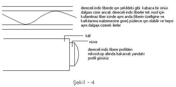

1.5.4. Dereceli İndis Fiber
Aynı kesit dereceli indis fiberden alınacak olursa nüvenin dışa doğru tıpkı bir dış bükey mercek gibi yay çizdiği görülür. Bunun anlamı ise nüvenin çok sayıda farklı yoğunluklarda cam tabakadan oluştuğudur. Bu durumda ışık nüve içerisinde kabaca bir sinüs dalgası çizerek ilerler.
1.5.5. Kademeli İndis Fiber
Çok modlu kademeli indis fiber en basit fiber tiplerinden biridir 100 – 970µm arasında bir nüve çapına sahiptir. Nüve çapının daha fazla olması daha fazla mod taşınması açısından faydalıdır. Ancak modal yayılma en çok bu tip fiberde olur. Yayılma km başına 15-30 nano saniye olur. Rakam saniyenin milyarda 15- 30 u gibi görünebilir ama bütün kodlama sistemlerinde hataya sebep olacak düzeydedir. Kabul edilebilir yayılma miktarı km de 1 ns dir. Işık nüve içinde dereceli indis fiber gibi sinüs dalgaları çizmek yerine tam yansıma kurallarına bağlı zig zaglar çizerek ilerler.

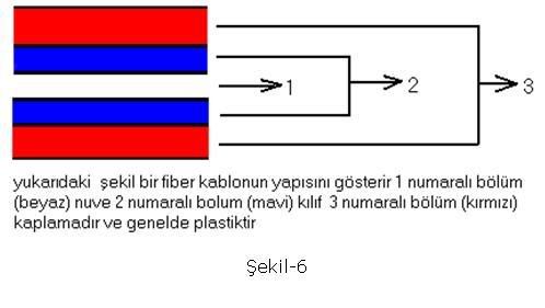

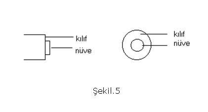

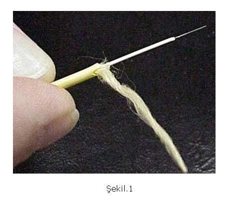

Öncelikle fiber optik kablonun yapısına bir göz atalım. Kablo 3 kısımdan oluşur.
Nüve:
Işığın içerisinde ilerlediği ve kablonun merkezindeki kısımdır. Çok saf camdan yapılmıştır ve esnektir. Yani belirli sınırlar dahilinde eğilebilir cinsine göre çapı tek modlu veya çok modlu oluşuna göre 8 mikrometre ile 100 mikrometre arasında değişir (not: insan saçı 100 mikro metre civarındadır).
Kılıf:
Tipik olarak 125 mikrometre çapında nüveyi saran ve fibere enjekte edilen ışının nüveden çıkmasını engelleyen kısımdır aynı nüve gibi camdan yapılmıştır ancak indis farkı olarak yaklaşık %1 oranında daha azdır bu indis farkından dolayı ışık ışını nüveye enjekte edildikten sonra kılıfa geçmez (aşırı bir katlanma ya da ezilme yoksa) ışın kılıf nüve sınırından tekrar nüveye döner ve böyle yansımalar dizisi halinde nüve içerisinde ilerler.
Kaplama:
Optik bir özelliği olmayan kaplama polimer veya plastik olabilir bir veya birden fazla katmanı olabilir. Optik bir özelliği yoktur sadece fiberi darbe ve şoklardan korur.

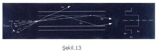

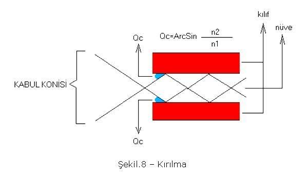

2.1. Işın Demetinin Fibere Enjekte Edilmesi
Gönderilecek ışın yada sinyal fiberin nüvesine enjekte edilir. Ancak fiber içerisinde kılıfa geçmemesi için belirli bir açı dahilinde nüveye girmeli ki nüve kılıf sınırından tam yansıma yapabilsin bu açıya kritik açı denir. Hesaplanması aşağıdaki gibidir.
Şekildeki kabul konisi olarak görülen bölüm kritik açının oluşturduğu ve tamamen fiber kablonun parametrelerine göre değişebilen bir konidir. Bu açılardan küçük gelen her ışın demeti fibere girer. Formüldeki n1 nüve n2 kılıf indisleridir.

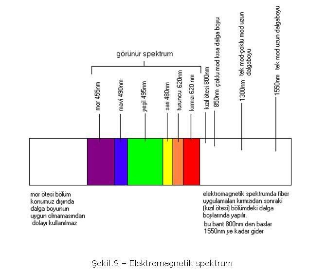

2.2.IŞIĞIN DALGA BOYLARI VE SPEKTRAL GENİŞLİK
Her ışının bir dalga boyu vardır. Bu dalga boyu ışığın görünür- görünmez yada elektromagnetik spektrumda nerede ve ne özellikte olduğunu belirler. Örneğin infrared (kızıl ötesi) ışınlar insan gözünün algılayabileceği sınırın altındadır.
Bir ışın demetinin nüve içerisinde ilerleme hızı dalga boyuna bağlıdır. Örneğin mor olan yani mor renkli ışığın dalga boyu 455 nm, kırmızı ışığın dalga boyu 620 nm. Bunun anlamı bu iki ışın fiber içinde aynı hızla ilerlemez. Kırmızı ışın aralarındaki dalga boyu farkı kadar daha hızlı ilerler (her saykılda). Işığın bu özelliği fiber optik iletimde bir dezavantaj olarak geri döner(modal yayılma olarak).

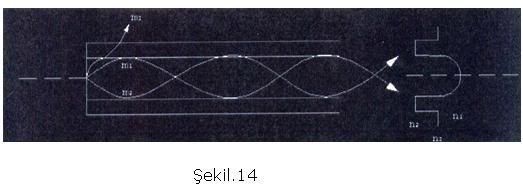

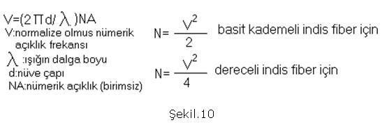

2.3. MOD
Mod genel olarak bir fibere enjekte edilen her ışın şeklinde tanımlanabilir ve kısmen fiberin bilgi taşıma kapasitesini ifade eder. Her fiberin taşıyabileceği mod sayısı nüvenin çapına ve yapısına bağlıdır. Fiberin iletebileceği mod sayısı için ilk önce normalize olmuş nümerik açıklık frekansı (V) bulunur. Daha sonra iletilebilecek mod sayısı (N) bulunur.
2.4. MODAL YAYILMA
Aynı anda fibere enjekte edilen ışınlar fiber sonuna farklı zamanlarda ulaşırlar buna modal yayılma denir ve sadece çok modlu fiberlerde meydana gelir. Modal yayılmayı azaltmanın 3 yolu vardır:
• Kullanılacak fiberi daha az moda izin verecek şekilde seçmek, dolayısıyla daha dar bant genişliğine katlanmak
• Dereceli indis fiber kullanmak: dereceli indis fiber kullanıldığında bütün ışınlar dalga boyu ne olursa olsun nüvenin yapısından dolayı aynı yolu izleyeceklerdir. Bu en etkili yöntemdir. Bant genişliği açısından da kısıtlama getirmez.
• Tek modlu fiber kullanmak bu tip fiberde yalnız tek mod bulunduğundan bir gecikme söz konusu olmaz.

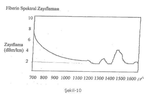

2.6. ZAYIFLAMA, SAÇILMA VE ABSORBLAMA
Zayıflama ışık fiber içerisinde yol alırken meydana gelen güç kaybıdır dB/km olarak ölçülür. Plastik fiberler için 300dB/km tek modlu cam fiberler için 0,21dB/km civarındadır. Ancak ışının dalga boyu ile de ilgilidir aşağıdaki grafik bu durumu gösterir.
Zayıflamanın en fazla olduğu bölgeler 730-950 nm ve 1250-1380nm bölgeleridir. Bu bölgelerde çalışmamak daha avantajlı olur. Zayıflama iki sebepten dolayı olur; saçılma ve absorblama.

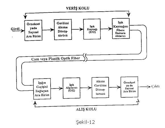

3. FİBER OPTİK İLETİŞİM SİSTEMİ
Şekil 12’de optik bir iletişim hattının basitleştirilmiş blok diyagramı gösterilmektedir. Hattın üç asal öğesi, verici,alıcı ve kılavuzdur.
Verici şunlardan oluşur: analog ya da sayısal bir arabirim, bir gerilim- akım dönüştürücüsü, bir ışık kaynağı ve bir kaynaktan- fibere ışık bağlayıcı.
Fiber kılavuz, ya aşırı saf cam ya da plastik bir kablodur.
Alıcı ise şunları içerir: bir fiberden ışık dedektörüne bağlaşım aygıtı, bir fotodedektör, bir akım- gerilim dönüştürücüsü, bir yükselteç ve analog ya da sayısal bir arabirim.
Fiber optik bir vericide, ışık kaynağı sayısal ya da analog bir sinyal tarafından modüle edilebilir. Analog modülasyonda, giriş arabirimi empedansları eşler ve giriş sinyal genliğini sınırlar. Sayısal modülasyonda, başlangıçtaki kaynak zaten sayısal biçimde olabilir; eğer kaynak bilgi sayısal değil de analog biçimde ise, sayısal darbe akışına dönüştürülmesi gerekir. Kaynak bilgi analog olduğunda, arabirimde ek olarak bir analog/sayısal dönüştürücü bulunmalıdır.
Gerilim- akım dönüştürücüsü, giriş devreleriyle ışık kaynağı arasında elektriksel bir arabirim vazifesi görür. Işık kaynağı, ya ışık yayan bir diyod (LED) ya da enjeksiyon lazer diyodudur (ILD). Bir LED ya da bir ILD tarafından yayılan ışık miktarı, sürme akımının miktarına eşittir. Gerilim- akım dönüştürücüsü, bir giriş sinyal gerilimini, ışık kaynağını sürmede kullanılan bir akıma dönüştürür.
Kaynaktan fibere bağlayıcı, mekanik bir arabirimdir. İşlevi, kaynaktan yayılan ışığı fiber optik kabloya bağlamaktır.
Fiber optik, cam ya da plastik fiber çekirdekten, bir koruyucu zarftan ve bir koruyucu kılıftan oluşmaktadır. Fiberden ışık dedektörüne bağlaşım aygıtı da mekanik bir bağlayıcıdır. Bu aygıtın işlevi, fiber kablodan mümkün olduğunca çok ışığı ışık dedektörüne bağlamaktır.
Işık dedektörü çoğunlukla ya bir PIN (pozitif - saf - negatif ) diyod ya da bir APD'dir (çığ fotodiyodu). Gerek APD gerekse PIN diyod, ışık enerjisini akıma dönüştürür. Dolayısıyla, bir akım- gerilim dönüştürücüsü gereklidir.
Akım-gerilim dönüştürücüsü, dedektör akımındaki değişiklikleri çıkış sinyal gerilimindeki değişikliklere dönüştürür.
Alıcı çıkışındaki analog ya da sayısal arabirim de elektriksel bir arabirimdir. Eğer analog modülasyon kullanılıyorsa, arabirim empedansları ve sinyal düzeylerini çıkış devreleriyle eşler. Eğer sayısal modülasyon kullanılıyorsa, arabirimde bir de sayısal- analog dönüştürücü bulunmalıdır.

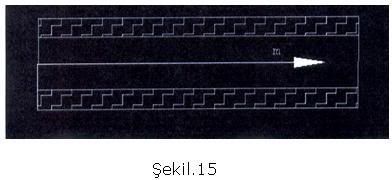

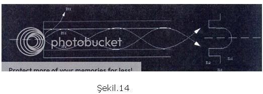

5.2. ÇOK MODLU DERECELİ İNDEKSLİ FİBER
Dereceli indisli çok modlu fiberin yapısındaki çekirdeğin indisi yarı çapa bağlı olarak değişir. Yani dışarıdan bakıldığında (çok hassas ve güçlü mikroskoplarla) içten dışa doğru eşmerkezli halkalar halindedir. Bu halkaların her birinin kırılma indeksi farklıdır ve içten dışa doğru gidildikçe kırılma indisi düşer. Yani tam merkezde en büyük indeks, en dışta ise en küçük indeks bulunur. Bu katmanların sayısı imalatçı firmaya göre değişir. Genellikle bu katmanların sayısı 50-400 arasındadır. Merkezde direkt olarak giden ışık az yol alır ancak burada indeks büyüktür. Daha dış katmanlarda giden ışıkların aldıkları yol daha fazladır ancak bu katmanlarda indeks küçük olduğundan ışığın hızı indeks profili ile ters orantılı olarak değişir. Dolayısıyla tüm ışıklar belli düğüm noktalarında birleşirler ancak alıcı uçta darbeler arasında bir gecikme olur. Buna rağmen gecikme basamak indeksli ve çok modlu fiberlerinkine göre daha azdır.

Her iki tür tek modlu kademe indeksli fiberde de, ışık fiberede yansıma yoluyla yayınım yapar. Fibere giren ışık ışınları, çekirdekte doğrudan yayınım yaparlar ya da belki bir kez yansırlar. Dolayısıyla, bütün ışık ışınları kabloda yaklaşık aynı yolu izler ve kablonun bir ucundan diğer ucuna olan mesafeyi yaklaşık aynı sürede kat ederler. Bu, tek modlu kademe indeksli fiberlerin çok önemli avantajlarından biridir.

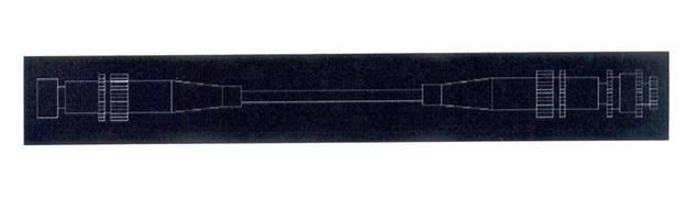

6. FİBERLERDE ARA BAĞLANTI KABLOSU VE
KONNEKTÖRLER

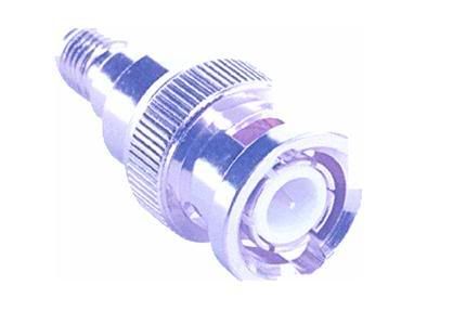

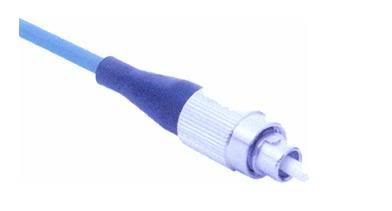

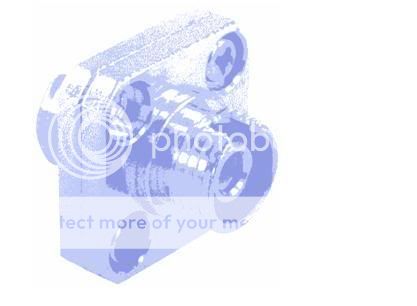

6.1. Ara Bağlantı Kablosu (pig-tail)
Fiber damardaki optik sinyalin damardan sisteme veya sistemden damara geçiş yapılabilmesi için kullanılan ve bir ucunda birleştirici yani konnektör bulunan, sıkı tüplü olarak üretilmiş içinde yalnız tek bir fiber damar bulunan özel kablolardır. 3-10 m uzunluğunda üretilmektedir.

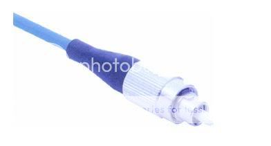

6.2. Konnektör
Sistemden alınan optik sinyalin en az kayıpla fiber damara geçmesini (vida veya geçme yöntemiyle tutturularak) sağlayan malzemelerdir. Optik fiber ara bağlantı kablolarının bir ucunda bulunur.

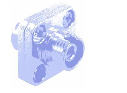

6.3. Çıplak Fiber Adaptörü
Optik fiber ara bağlantı kablosu bağlantısı yapılmadığı durumlarda (geçici olarak) optik sinyalin geçişini sağlamak için kullanılır. Fiber adaptörünün vidalı veya geçme kısmı sistem veya U linke bağlanırken diğer kısmı düzgün kesilmiş çıplak fiber damarı gerip sıkıştırarak ileri -geri hareketinin engelleyecek şekilde yapılmıştır. Birleştiriciden farklı bir kaynak yapma ve sınırlı esneklik gibi olumsuz yönleri olmayıp istenildiği an fiber damardan ayrılabilir. Değişik yapıda olanları mevcuttur.
6.4. U Link
Konnektörleri veya çıplak fiber adaptörlerini (fiziksel olarak) karşı karşıya getirerek ışıksal sinyalin bir noktadan diğer bir noktaya geçişini sağlayan malzemedir

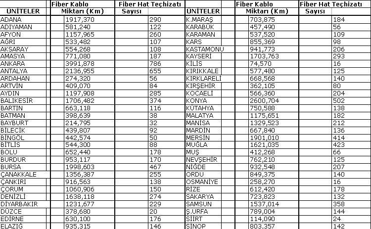

9.1. TÜRKİYE’DE ÜNİTELER İTİBARİYLE FİBER
OPTİK KABLO SİSTEMLERİ

1.1. FİBER OPTİK KABLO NEDİR?
Bilgi taşıyıcısı olarak ışığın kullanıldığı iletişim sistemleri,son zamanlarda oldukça ilgi görmektedir. Bu bölümde daha ileride göreceğimiz gibi,ışık dalgalarını yeryüzü atmosferinde yaymak zor ve elverişsizdir. Dolayısıyla,günümüzün önde gelen çeşitli ve geliştirme laboratuarlarında,bir ışık dalgasını "içermek" ve bu dalgayı bir kaynaktan bir varış yerine göndermek üzere cam ya da plastik fiber kabloların kullanıldığı sistemlerle ilgili araştırmalar yapılmaktadır. Güdümlü bir fiber optik aracılığıyla bilgi taşıyan iletişim sistemlerine fiber optik sistemler denmektedir.
1.5.1. Cam Fiberler
Nüve:
Kılıf:
Kaplama:
2.4. MODAL YAYILMA
5.3. TEK MODLU KADEME İNDEKSLİ FİBER
Tek modlu kademe indeksli fiber, yeterince küçük bir merkezi çekirdeğe sahiptir; öyle ki, temel olarak ışığın kabloda yayınım yaparken izleyebileceği tek bir yol vardır. En basit tek modlu kademe indeksli fiber biçiminde, dıştaki koruyucu zarf havadır. Cam çekirdeğin kırılma indisi yaklaşık 1.5'tir,hava koruyucu zarfının kırılma indisi ise 1'dir. Kırılma indislerindeki büyük fark, cam/hava sınırında küçük bir kritik açı (yaklaşık 42 derece) oluşturur. Dolayısıyla fiber, geniş bir açıklıktan gelen ışığı kabul eder. Bu da, ışığı kaynaktan kabloya bağlamayı nispeten kolay hale getirir. Ancak bu tür fiber, tipik olarak çok zayıftır ve pratikte bu fiberin kullanımı sınırlıdır.
Tek modlu kademe indeksli fiberin daha kullanışlı türü, koruyucu zarf olarak hava yerine başka bir malzemenin kullanıldığı türdür .Koruyucu zarfın kırılma indisi merkezi çekirdeğin kırılma indisinden biraz daha azdır ve koruyucu zarf boyunca sabittir. Bu tür kablo, fiziksel olarak hava koruyucu zarflı kablodan daha güçlüdür, ancak kritik açısı da çok daha yüksektir(yaklaşık 77 derece). Kritik açının bu kadar yüksek olması, kabul açısının küçük, kaynak-fiber açıklığının ise dar olmasına yol açarak ışığı ışık kaynağından fibere bağlamayı güçleştirir.
6.2. Konnektör

9.2. ISO/IEC 11801’DE BELİRTİLEN OPTİK FİBER TİPLERİ
